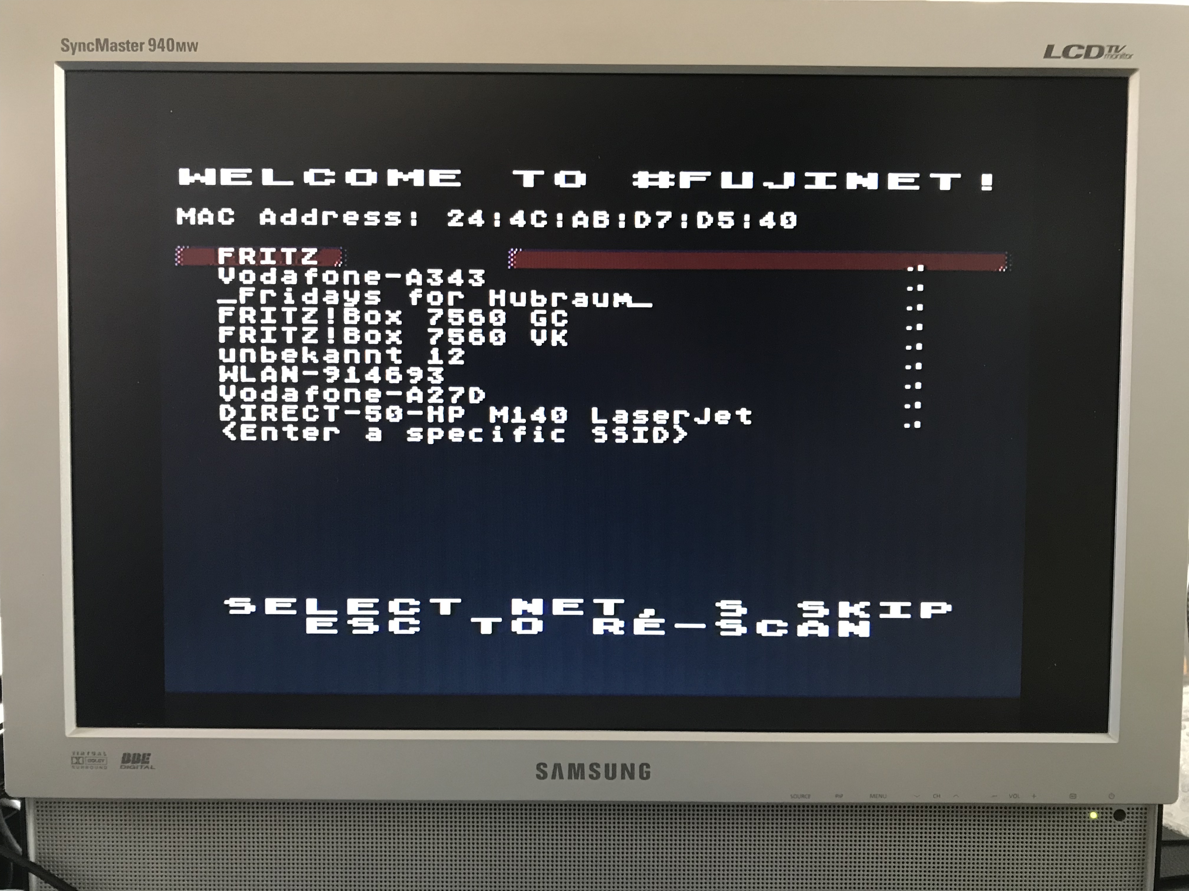

so schaut das Bild aktuell via Scart aus. Was würdet ihr tun, um das besser zu machen?
Die interne Video-Schaltung des Mainboards revidieren/überarbeiten, oder ohne Revision Sophia einsetzen (wenn wieder verfügbar)?
Danke und Grüße Andreas

...so schaut das Bild aktuell via Scart aus. Was würdet ihr tun, um das besser zu machen? ... Die interne Video-Schaltung des Mainboards revidieren/überarbeiten ...
Zunächst mal würde ich versuchen das Bild zu drehen. Hast Du eventuell ein Kabel falsch herum eingesteckt? Wenn das nicht der Fall ist, könnte man vielleicht versuchen das Bild über die >> Video-Schaltung des Mainboards << zu drehen. Eine Anleitung dazu habe ich aber noch nie gesehen. Beim analogen TV würde ich die Ablenkeinheit auf der Bildröhre um 180° drehen, aber beim digital TV ??? Sorry, keine Ahnung.

Ich würde den Monitor erst mal richtig hinstellen 😁 Sooo schlecht sieht das ja erst mal garnicht aus. Was hat der Monitor für Eingänge? S-Video-Umbau bis die Sophie wieder lieferbar ist könnte man machen. Hier sind mal ein paar Bilder: https://abbuc.de/forum/viewtopic.php?f=7&t=969 Gruß Wolfgang

Ich habe das Bild 180 Grad gedreht.
Sieht aus wie ein FBAS Signal. Da würde ich beim XE auf jeden Fall S-Video rausholen. Mehr würde ich dann aber auch nicht machen.
